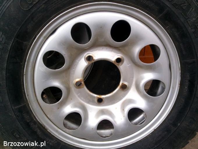

Kontynuując pytanie KSikorskiego o ET, bo nie możemy ustalić
jakie Et mają te felgi Obrazek
a te, ile? Obrazek +25?
i te Obrazek te mam 2 w domu mierzyłem i z jednej strony maja 5,5cm a z drugiej 7cm czyli wychodzi że ET +25
ale te 2 wtedy mają większy ET czy to tylko tak wygląda że mocowanie jest prawie na krawędzi?

Samuraiowe felgi kółka mają ET +10
Przedostatni post - http://samurai.org.pl/printview.php?t=2 ... e1240d93d6
Z powyższego wynika, że Vitarowe kółka mają +25, więc fabryczne trójkąty pewnie też, co by się pokrywało z Twoimi pomiarami.
