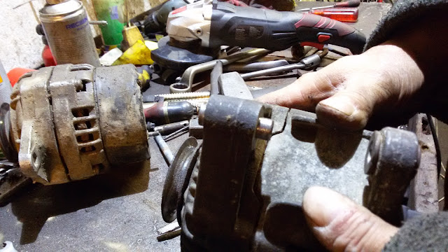

W sumie to chyba nie pochwaliłem się, że do mojej Bolszewizny wleciał alternator najprawdopodobniej od Opla 1,7TD. Modelu ani konkretnego silnika nie podaję, bo przy poszukiwaniach spotkałem się z kilkoma rodzajami alternatorów-trzeba szukać. Różnica jest diametralna-nas interesuje jedynie z kołem pasowym takim samym jak w Nivie.
Tak jak ktoś wcześniej pisał, praktycznie idealnie pasuje. Problem za krótkich kabli można rozwiązać wyciągając je z wiązki w nieco inny sposób niż były ;)
Wracając do istotnych problemów z przekładką takiego alternatora na pewno trzeba wspomnieć, że mocowania nie są identyczne, lecz można je w bardzo prosty sposób dostosować do naszych potrzeb.
Z tego co pamiętam, górne mocowanie trzeba nieco zeszlifować od strony koła pasowego-jest nieco dłuższe niż w Nivie, lecz na korpusie widać jak daleko należy szlifować ;)
Dolne mocowanie jest trochę inne niż w oryginalnym alternatorze, lecz nie ma problemu z dopasowaniem. Dużym problemem jest inna średnica śruby w nowym alternatorze-M10. W mocowanie bliżej koła pasowego należy wstawić tulejkę. Drugie dolne mocowanie, to bliżej tyłu alternatora nie musi zaprzątać nam głowy, nie będzie ono używane.
U siebie na początek szlifowałem czoło tego mocowania, choć po pierwszych przymiarkach wyszło, że na 99% nie potrzebnie...
Górne mocowanie jak pisałem, po zeszlifowaniu będzie pasowało.
Polecam zwrócić uwagę po założeniu na dopasowanie względem wygiętej blachy, którą regulujemy naciąg paska- w moim wypadku konieczna była "regulacja" kąta wygięcia i minimalne obrócenie dłuższej części. Jest to do ogarnięcia w kilka minut.
Tak wygląda z niedopasowaną blachą:
a po krótkiej walce powinno wyglądać to tak:
Jak widać alternator ustawiony jest jak powinien, koła pasowe są praktycznie w osi.
Pozostaje kwestia koła pasowego, od którego w sumie powinienem zacząć.
Nie wiem czy koło pasowe mojego "nowego" alternatora jest już zbytnio zużyte czy tak to ma być, ale wygląda jakby bieżnia była nadmiernie wytarta. Pomimo zastosowania szerszego paska, takiego jak powinien być do tego alternatora (10,5mm szerokości jak pamiętam) przy bardzo dużym obciążeniu pasek zaczyna się ślizgać pomimo odpowiedniego naciągu. Moim zdaniem przed montażem najlepiej byłoby zastosować koło pasowe z oryginalnego alternatora. Nie, nie pasuje :) Średnica wirnika w nowym alternatorze jest nieco większa niż oryginalnie, lecz po wizycie u tokarza z nowym alternatorem i starym kołem pasowym nie powinno stworzyć to większego problemu. U mnie okazało się to po montażu, chęci zabrakło do ponownego wyjęcia więc póki co tak jeżdzę i ładowanie mam :P
Kwestia paska. W moim przypadku okazał się on na pewno za długi. Nie wiem czy miałem akurat katalogowy czy inny, "pasujący", ale raczej na pewno należy zastosować krótszy. Obecnie mam z tego co pamiętam dwa rozmiary krótszy (ok 910mm) i rozmiar szerszy (10,5mm). Konkretnych wymiarów nie pamiętam, ale po sprawdzeniu dostępnych na pewno odnajdziecie właściwy.
Jak wyżej pisałem oryginalnie pasek ma 9mm, ale wydaje mi się że na wiekowe Nivy rozmiar szerszy nawet z dobrym kołem pasowym alternatora będzie OK. Ryzyko wpadnięcia w poślizg paska zdecydowanie mniejsze.
Dużo gadania, pytanie o efekty....
Wynik którego nigdy nie osiągnąłem na oryginalnym alternatorze nawet bez obciążenia. Nie spada na światłach, a do póki pasek nie zacznie się ślizgać nie spadnie za wiele z dodatkowymi 20A pobieranymi przez dalekosięgi ;) Moim zdaniem jest super.
Napięcie, dopasowanie to w moim przypadku połowa sukcesu. Oryginalny dla mnie był bardzo kłopotliwy przez wiecznie zawalające się błotem szczotki. Nie było wyjazdu w błoto bez konieczności wyjmowania alternatora...
Pierwsze błotne próby mam za sobą. Auto ukopane konkretnie, ładowania zaś nie zabrakło ani na moment.
Moim zdaniem jest bardzo dobrze.
Dlatego też ze swojej strony taki mod polecam każdemu. Jest to do ogarnięcia w jeden wieczór, koszty powinny zamknąć się w 100zł z wliczonym triumfalnym browarkiem... Czego chcieć więcej?
Mam nadzieję, że nie chwalę zbytnio i nie będe musiał z powrotem myśleć o przeniesieniu go wyżej :)21
