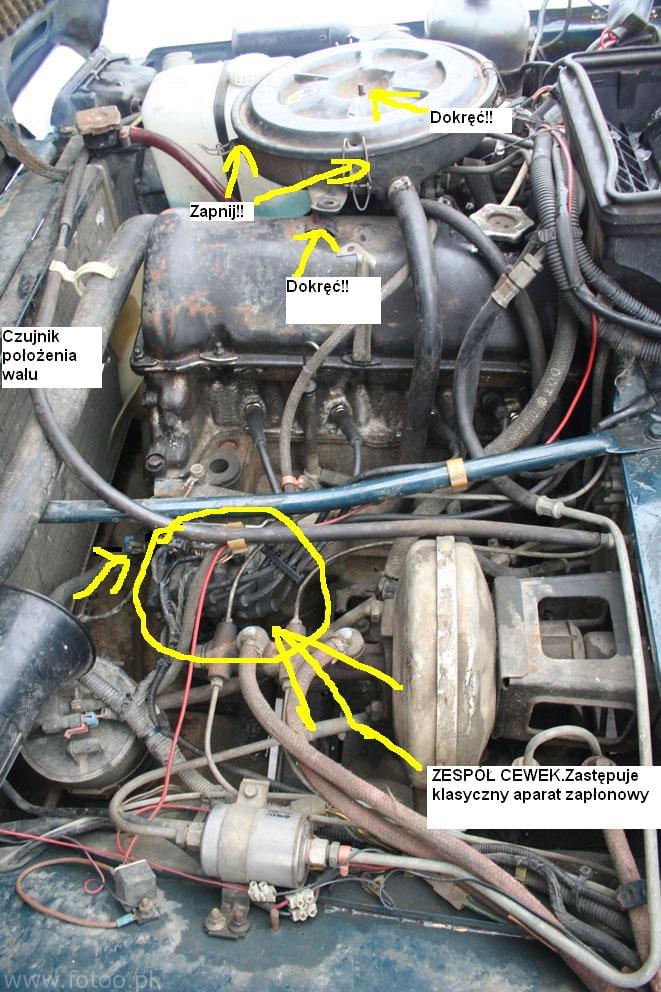

Wielkie dzięki Krzysiek-74, a wiesz może gdzie można znaleźć schematy do 21214, od czasu jak spadł śnieg przestała zapalać, podejrzewam kopułkę, sciągnąłem sobie materaiły dostępne na forum i o dziwo umnie kopułka wygląda zupełnieni inaczej.

Druss1982 pisze:Wielkie dzięki Krzysiek-74, a wiesz może gdzie można znaleźć schematy do 21214, od czasu jak spadł śnieg przestała zapalać, podejrzewam kopułkę, sciągnąłem sobie materaiły dostępne na forum i o dziwo umnie kopułka wygląda zupełnieni inaczej.
Sądząc po podpisie masz wersję, jak moja, czyli 1,7 i (SPI) !! Więc o kopułce, mowy być nie może :wink: , bo jej w tym modelu nie ma :o :)21 . Masz zamiaast aparatu zapłonowego i zwykłej cewki, tzw. zespół cewek. Nie masz również zwykłej pompki paliwa, tylko pompę w zbiorniku paliwa, dającą wysokie ciśnienie. Oczywiście, wszystko sterowane komputerem :-?
Przyczyn niedomagania, po opadach śniegu, można się doszukiwać w wielu momentach. Sprawdź (posłuchaj),czy jak włączysz zapłon, słychać pracującą pompę w zbiorniku.
Zdejmij przewody ze świec, zobacz, czy masz iskrę :)4
Sprawdź bezpieczniki, może śnieg spowodował gdzieś zwarcie ??
Naprawdę przyczyn takiego niedomagania mozę być wiele :)3
Na wtrysku, diagnoza, typu garażowego, jest mocno ograniczona, niestety :cry:
Znów, wraca jak bumerang, temat diagnostyki, na komputerze, właściwej interpretacji wyników i naprawy.
Na pocieszenie napiszę, że wszystkie prawie czujniki mogą być walnięte, to NIVA ruszy. Gówniano, bo gówniano, ale pojedzie.
Niestety, jak walnie czujnik położenia wału, to tylko sznurek i warsztat, albo sklep.
Czujnik ten wygląda następująco:
http://www.allegro.pl/item299685769_czu ... _1_7i.html, na szczęście jest jednym z najtańszych w tym całym układzie

przeprowadziłe własnie konsultację z zaprzyjaźnionym fachowcem (co prawda nie mechanik ale pojęcie spore ma) i stwierdził ze to jednak gaźnik. Pompa paliwa załącza sie w baku.
A padł rozrusznik. Cyba jednak skończy sie na sznurku - ciekawe czy Polo pociągnie nive hehhe

Jak pompka w baku to wtrysk, zmyłka że gaźnik jak zobaczył patelnię.

Post autor: Druss1982 » czw sty 24, 2008 1:07 pm
tak wyglada silnik, na zadnym schemacie nie ma takiej "kopułki"

Post autor: Maykel » czw sty 24, 2008 4:01 pm
To dokładnie jest 21214 jednopunktowy wtrysk.
Usztywnij sobie patelnię na pokrywie zaworów, bo może łapać lewe powietrze.

Maykel pisze:To dokładnie jest 21214 jednopunktowy wtrysk.
Od siebie dodam:
Zwróć uwagę na elektrykę (kable). Pozabezpieczaj je choć trochę, bo lekki meksyk masz. Wjedziesz w wodę i niewiadomo, gdzie prąd zniknął :o :wink: .
Z ciekawości, poproszę o zdjęcie silnika z drugiej stony,od strony alternatora.
Sprawdź, jeśli możesz,czy nikt go nie wymieniał.
pozdrawiam-Krzycho
Sebaska-Dzięki za korektę :)2

Post autor: Maykel » czw sty 24, 2008 6:41 pm
Wyszła bardzo fajna forma korespondencji na forum. Wszystko jase i czytelne.
Brakuje osłony na wiatraku przy chłodnicy. Jak spadnie tam linka od gazu albo ten gruby wąż to może się narobić bałaganu.

Post autor: Krzysiek-74 » czw sty 24, 2008 6:46 pm
Maykel pisze:Wyszła bardzo fajna forma korespondencji na forum. Wszystko jase i czytelne.
Dla mniej doświadczonych posiadaczy, najbardziej zrozumiała. Zresztą i staremu koniowi :)21 , mozna zwrócić na coś uwagę.
Brak osłony na wiatraku, to groźba, o której pisze Maykel oraz niewłasciwie ukierunkowany przepływ powietrza. Niby drobnostka, a jednak w czasie upałów warto, aby wszystkie elementy były na miejscu :)2
Ale osłona silnika, ta dwuczęściowa jest !!
Aha. Opis pt.-czujnik położenia wału, jest do "pustej" strzałki, na dole, po lewej stronie. Gdzieś się przestawiło, podczas wgrywania zdjęcia , na fotosika :-? :D
