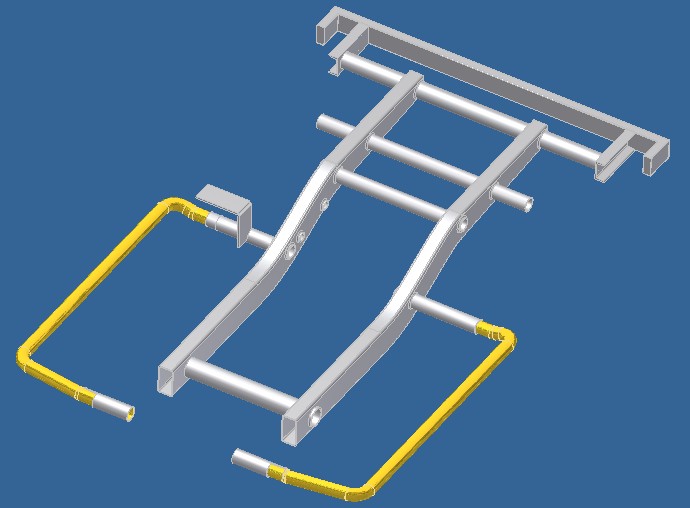

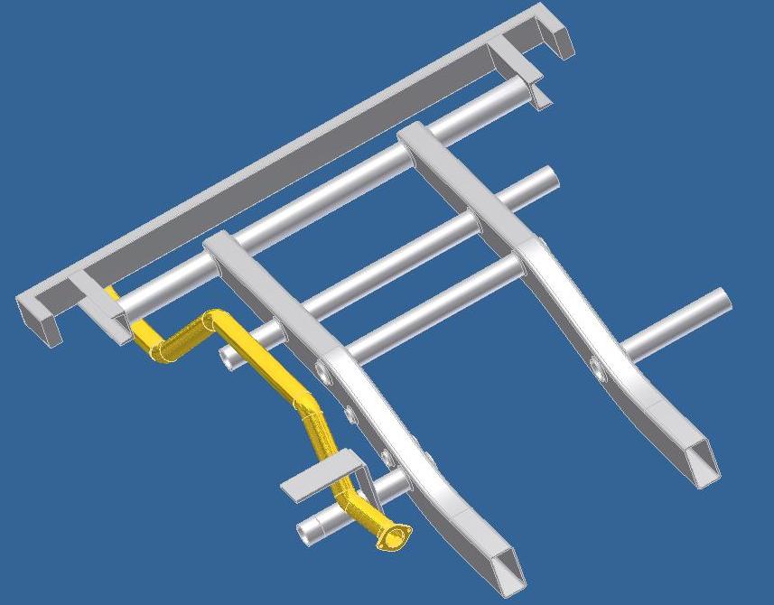

a serio: jak mam się pie#rzyć co 3-4 lata z rdzewiejącymi rurami (które to za każdym razem trzeba w warsztacie doginać to lepiej zrobić to raz a dobrze.
Jest tam trochę rzeźby-nie wygląda tak pięknie jak na Twoim rysunku i trzeba uważać żeby rura nie dotykała budy bo rezonans bedzie ale idzie zrobić

Mam wersje long 460 więc wydech idzie do końca =dużo metrów rury potrzebne

Sorry za mały off,Liroz pisze:No tak, cały material (nierdzewna, ścianka 2mm) wyniósł 164 brutto a za rury aluminiowane biora conajmniej to samopoza tym w Lęborku są głównie spawacze od nierdzewki, zwykłej stali nie dotykają
ale nie rób wydechu z Alu to jest jedno wielkie g.. jest.
Alu utlenia się szczególnie na łączach i wchodzi w reakcje ze spalinami (szczególnie z siarką i jej pochodnymi).
Poza tym jest bardziej podatne na destrukcje pod wpływem drgań (od silnika i od jazdy)
chyba że mógłbyś zabezpieczyć wydech elektrochemicznie (pasywacja lub elekrtopasywacja)-ale trudno to zrobić w środku rury.
Zresztą nierdzewkę tez radzę pasywować chociaż z zewnątrz-wytrzyma znacznie dłużej.
możesz (wzorem raperów amerykańskich
164 PLN to majątek nie jest, dojdzie robocizna,kryzy
Spoko wyjdzie 2-3 razy tyle co materiał.
T.

panie kolego a z kad ty tam wezmiesz róre??? tzn z drugiej strony ramy??? chcialem puscić line tak jak ty żeby wyciągarke zdjąć z ryja i na pake wsadzic ale właśnie tak gdzie ty masz line ja mam róre wydechową, a pozatym mam wieksza chlodnice wiec sie gubie puki co.Liroz pisze:Tylna część ramy Gelendzi z nowo planowanym odcinkiem wydechu
U mnie idzie rura z silnika bezpośrednio do tej flanszy ale nie mam do tego odcinka rysunku. Przechodzi nad ramą bo mam podniesioną budę.
Jeśli masz wydech orginalnie (przez zbiornik paliwa) to takiego triku z liną nie zrobisz. A trik się naprawdę udał, w kilka minut można przełożyć linę z przodu na tył i odwrotnie. I co więcej, tymi samymi kanałami będzie puszczona lina od mechanika
