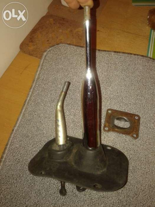

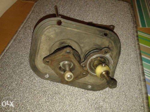

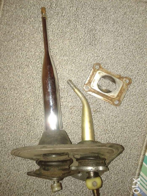

Czy jest możliwość wyjęcia lewarków ze skrzyni gdy sama skrzynia jest zamontowana w aucie
Pacjent to Galloper.
Re: pytania różne, problemy bieżące nie wiesz gdzie pytaj tu
Oczywiście że jest. Tylko że lewarki są "przyczepione" do reduktora... Trzeba uważać i zrobić to z głową coby całej masy "syfu" nie nawalić do środka. Lewarek biegów 4 śruby, reduktor 3. Bądź cały dekiel 8 szt i wtedy oba lewarki na raz.
PII 2.5D 91 SS lift 7cm 33x12.5x15 + 35x11.5x15
Trzeba być naprawdę dobrym, żeby móc być złym...
- Posty: 4958
- Rejestracja: wt lis 19, 2013 11:48 pm
W sumie to olx mi wczoraj na to pytanie odpowiedziało ale dzięki za infoaztek13 pisze:Oczywiście że jest. Tylko że lewarki są "przyczepione" do reduktora... Trzeba uważać i zrobić to z głową coby całej masy "syfu" nie nawalić do środka. Lewarek biegów 4 śruby, reduktor 3. Bądź cały dekiel 8 szt i wtedy oba lewarki na raz.
Czyli mam rozumieć że po odkręceniu śrub jedynym zagrożeniem jest syf który może wpaść do środka - i to wszystko. OK, jakoś sobie poradzę.
