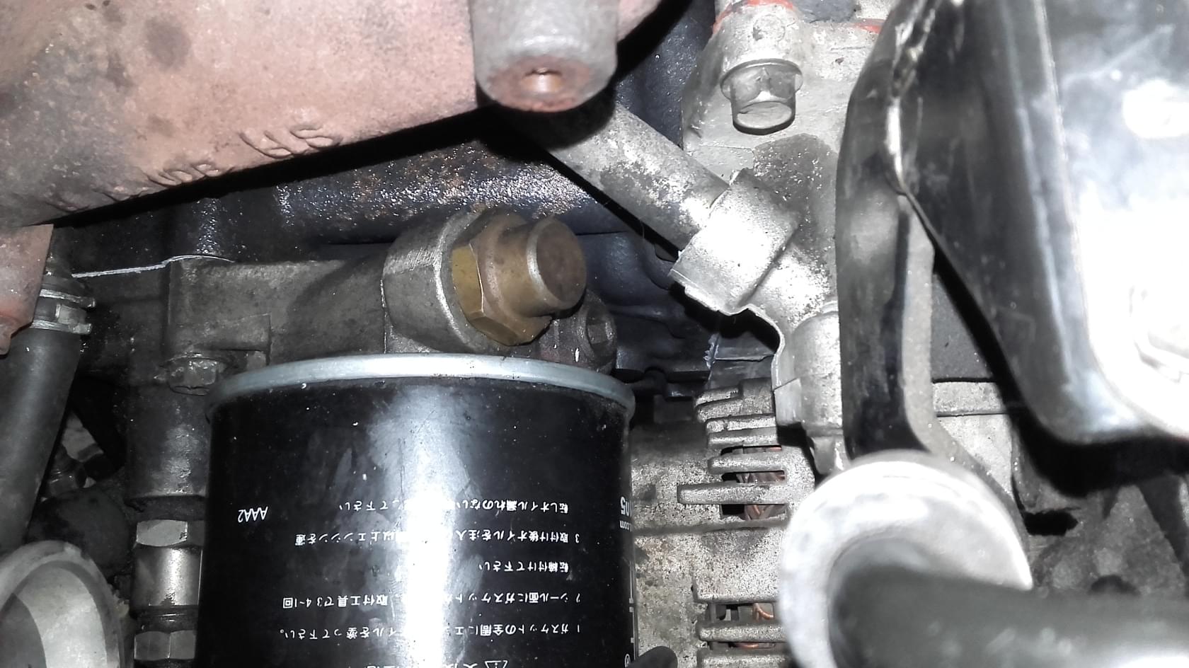

Przy silniku 2.5 i podstawie filtra oleju z jego prawej strony jest coś ..... . Jedno to taka "baniuszka"a drugie coś na ampulaka- zaślepka ?? . Czy mogę to wykręcić i wstawić tam czujnik temperatury oleju ?? . Jeśli tak to w który otwór.
Daję zdjęcie o co mi chodzi.
Podbijam i przy okazji pytam: gdzie w niektórych wersjach Pajero jest zamontowany czujnik ciśnienia oleju dający wskazania na deskę.

Czy mogę jeździć z wymontowanym termostatu oleju ?? .
lisisko
Posty: 226
Post autor: lisisko » pn gru 14, 2015 10:01 pm
Czujnik ciśnienia będzie bardziej od spodu. Po co Ci temp oleju silnika?

Mniejsza z tym, masz może wiedzę gdzie mogę wstawić czujnik temperatury oleju ?? . Najlepiej bez dodatkowych podstawek i innych udziwnień.
Ciśnienie oleju na zegar podobno jest brane z miejsca gdzie jest wkręcony oryginalny czujnik ciśnienia na kontrolkę licznika - i tam wkręcę. Nie wiem tylko czy z tego nowego czujnika ciśnienia wydobędę sygnał na kontrolkę, czy też kontrolka świecić nie będzie.

A najlepszym miejscem dla czujnika temperatury oleju jest miska olejowa, bo tam trafia olej nagrzany przez pracujący silnik.

Myślałem o misce, ale nie wiem czy nie lepszym miejscem będzie obudowa/podstawa filtra oleju. Cały czas się zastanawiam czy nie wywalić termostatu oleju i tam wstawić czujnik. Jest co prawda jeszcze jedno miejsce tuż obok (śruba/zaślepka), tylko nie wiem czy sięgnie sonda odpowiednio głęboko by oblewał ją przepływający olej. W razie co wkręcę tam czujnik wskaźnika ciśnienia oleju i choć jeden temat z bani.
