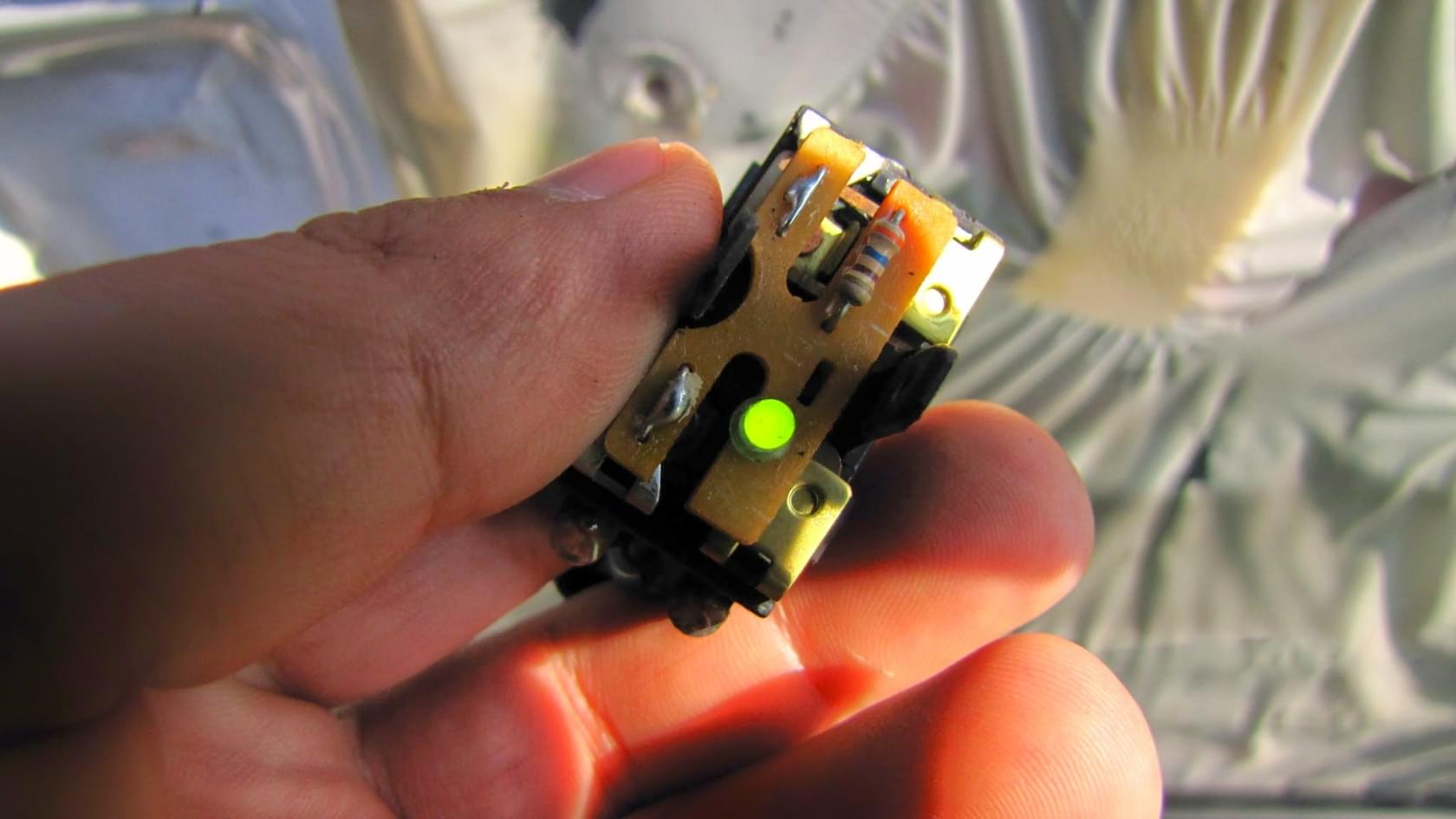

Post autor: Marcingalloper » śr lut 10, 2016 9:01 pm

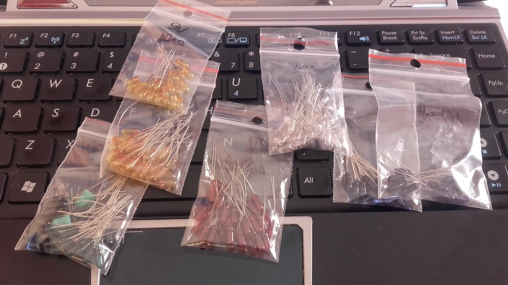

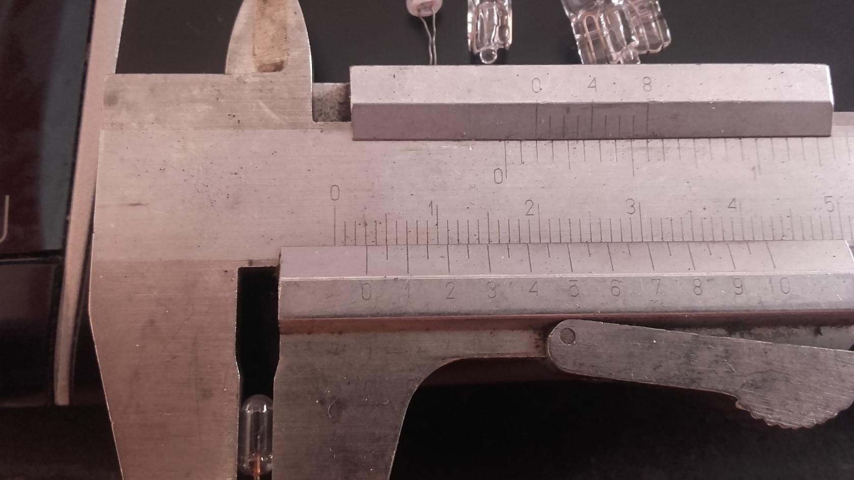

Daj zdjęcie tej żarówki i oprawki na kartce papieru albo linijce/metrówce, bo kupiłem kiedyś kilkadziesiąt malutkich żaróweczek służących do podświetlania przycisków.

Post autor: Blackbear » czw lut 11, 2016 3:53 pm
Marcingalloper pisze:Daj zdjęcie tej żarówki i oprawki na kartce papieru albo linijce/metrówce, bo kupiłem kiedyś kilkadziesiąt malutkich żaróweczek służących do podświetlania przycisków.
Taka żarówka

Post autor: Marcingalloper » czw lut 11, 2016 5:17 pm
No dobra, a próbowałeś ją wyjąć ?? .
Jeśli wyciągniesz i będą dwa wąsy metalowe do owinięcia na cokolik to będę miał takie żarówki.
Jutro podjadę i je wezmę, to zrobię zdjęcia a Ty weź wyciągnij ją z cokolika.

Post autor: Blackbear » pt lut 12, 2016 6:32 am
Marcingalloper pisze:No dobra, a próbowałeś ją wyjąć ?? .
Jest płaska całkowicie u dołu. Dwa druciki wystają, ale wyciągając urwałem. Najlepiej byłoby żarówkę z oprawka co by się nie pierdzielić :)
Było Pajero, jest Galant
Post autor: Marcingalloper » pt lut 12, 2016 3:09 pm
Coś mi się wydaje że dupa będzie.

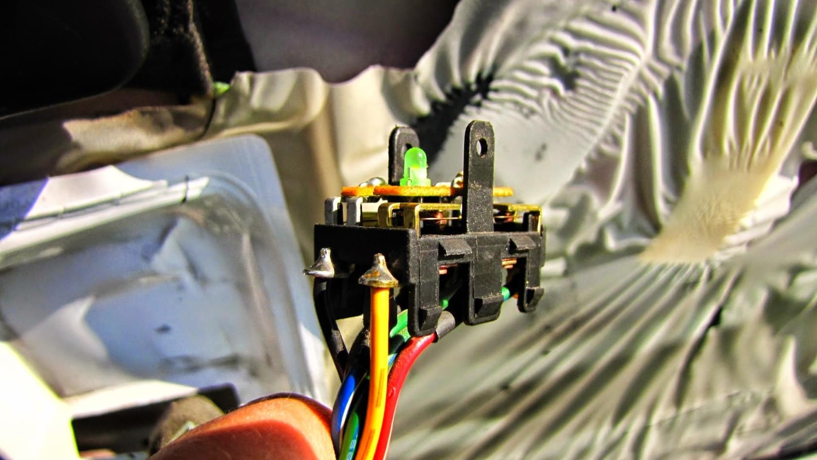

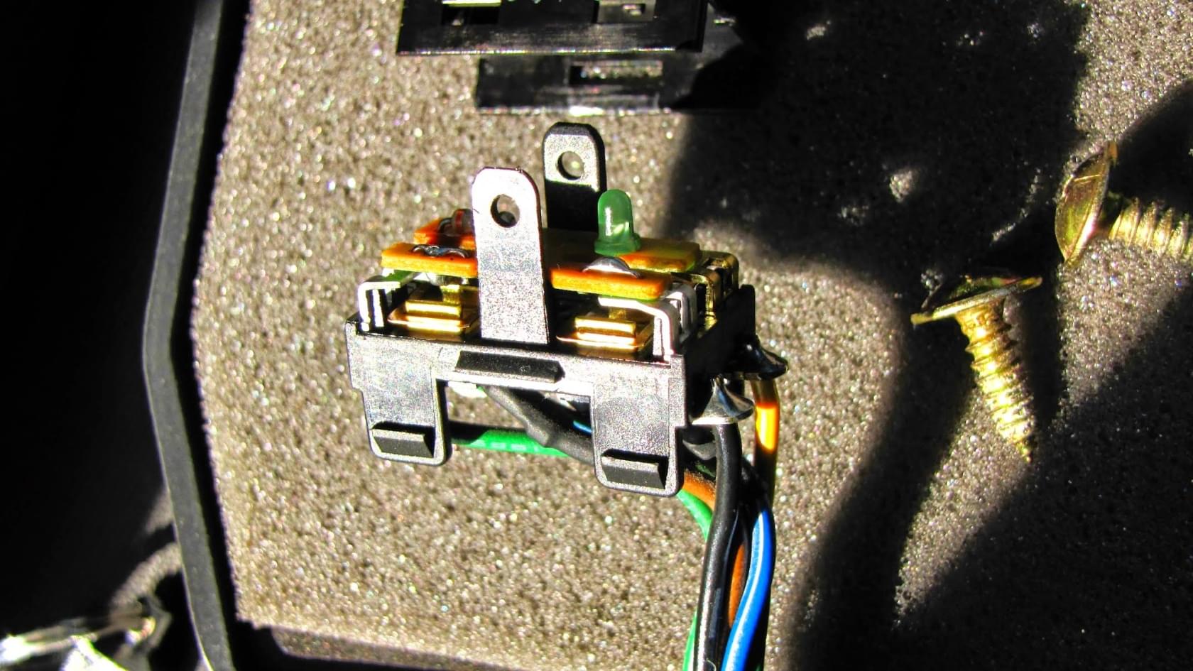

W Twoim przypadku wymienia się raczej cały cokolik włącznie z diodą bo to raczej nie jest żarówka. Coś podobnego jest w Galloperze w podświetlaniu przycisku sterowania szyb i wygląda tak:
Ja myślałem że tam będziesz miał tzw. mikro żarówkę jak są w przyciskach podświetlanych. Wtedy idzie to wymienić bo jedyne co trzyma żarówkę to metalowe wąsy, którymi się owija cokolik i one stanowią przejście prądu.
Takich żarówek mam kilka i coś byśmy dopasowali a z diodą jest jeszcze ten myk że ona tam raczej dostaje tylko coś koło 3V a nie tyle ile w instalacji czyli 12-14V. Możesz to sprawdzić miernikiem.

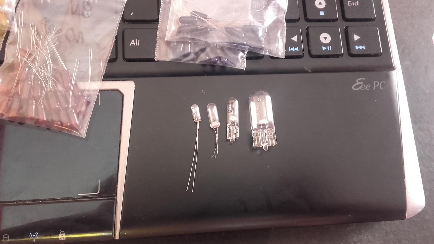

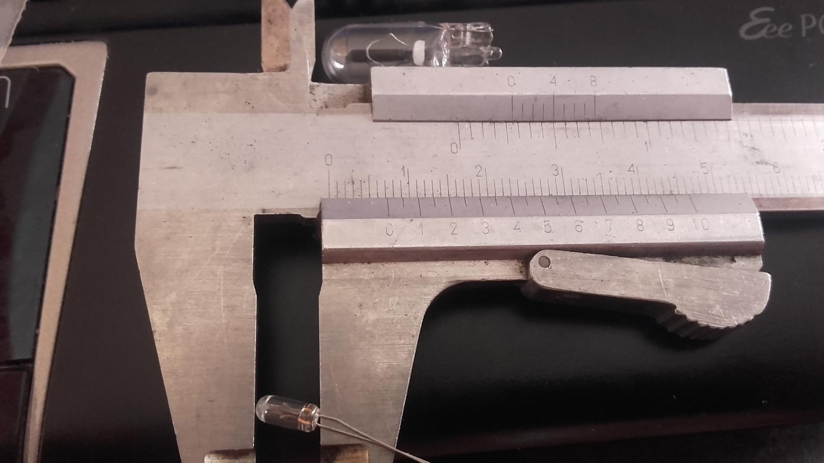

Takie żarówki jak ta najmniejsza mam, są ciężko dostępne i ja kilka zamówiłem z serwisu Forda chyba bo są takie same a koszt za sztukę to ponad 3zł. Tak one wyglądają:
Pierwsza z lewej to mikro żarówka i ma ona wymiar ok. 3mmX7mm. Dla porównania leży koło niej żarówka mini o wymiarach ok.4,5mmX9mm i obie są żarówkami bez trzonkowymi. Następna to typowa licznikowa żarówka W1,2W na trzonku 4,8mm (czyli do cokołu T5), następna to też typowa np. podświetlenia tablicy W5W na trzonku 9,8mm (czyli do cokołu T10). Każda z żarówek występuje w kilku różnych mocach i barwach świecenia.
Popatrz jeszcze u siebie ile tam masz V na zasileniu żarówki i czy można będzie wlutować inną. Jeśli tak to kilka ich mam i zawsze coś się dopasuje :)21

Ta żarówka o której mówimy to jest właśnie 4,5x9mm. Żarówka, nie dioda. Do zegarów to są w czarnej oprawie toshiba v2, czyba właśnie te w1,2w i też by mi się przydały na zapas :)

Tych większych z wąsami mam tylko dwie, jak chcesz to mogę je wysłać jak Ci pasują.
Tych mniejszych też z wąsami mam w różnych kolorach kilkadziesiąt.
Żarówki W1,2W to są T5 i w różnych mocach (od 1 do 3W) kupisz na każdym jednym CPN-ie czy sklepie moto tak samo tak W5W, czyli T10 i są one od 1,5W do chyba 5W.
Daj mi dane na PW to albo jutro, albo w poniedziałek wyślę.
