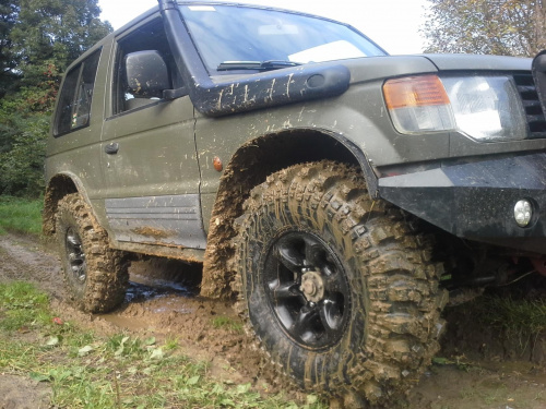

Drodzy Panowie, jakie maksymalnie wysokie opony podchodzą co Pajero 2 ? Aktualnie jeżdżę na 31 A/T a w przyszłym roku przypada mi ich wymiana i powoli się muszę rozglądać. Auto podniesione na sprężynach o jakieś 5 cm (wg mnie).
Poniżej 33x10,5R15, lift budy 2 cale, delikatnie podcięte błotniki, zawieszenie seria.
Pajero II 2,5 TD '94r
kacper44
Posty: 1530
Re: Motanie - czyli robimy z Mitsu terenówkę
Post autor: kacper44 » ndz lis 05, 2017 8:26 pm
Fajny zderzak. Kupiłeś gdzieś czy sam motałeś?
lisisko
Posty: 226
Post autor: lisisko » czw lis 09, 2017 10:12 pm
kacper44 pisze:
Sam motałem. Dzięki :)
