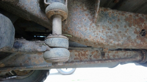

Witam wszystkich. Mam pytanko odnośnie ramy Pajero 2. Byłbym wdzięczny gdybyście się wypowiedzieli czy waszym zdaniem to pojeździ i wystarczy konserwacja czy będzie wymagany remont. Dzięki za wszystkie odpowiedzi.

Wyglada na to ze wystarczy popukac młotkiem by się przekonać....

Rama ma pękniecia. Pewnie od razu nie pęknie, ale to już długo nie potrwa.

Właśnie tak wydawało mi się ze to pęknięcia ale nie byłem pewien. A nie chciałem specjalnie jeździć żeby młotkiem trzaskać bo daleko trochę. Dziękuje za odpowiedź.
