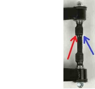

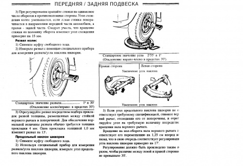

Będę potrzebował małego wyjaśnienia bo przeglądam manuale od Pajero i Gallopera i wychodzi mi że ośka wahacza górnego nie jest, nie wiem czy dobrze to nazwę, w osi. Chodzi o to że np. gdy nie można ustawić kąta pochylenia koła i wychodzi nam zbyt dużo podkładek pomiędzy ramę a wahacz to wtedy odwracamy ośkę 180 stopni i wtedy uzyskujemy mniejszy (lub większy) kąt pochylenia koła stosując mniej podkładek ustawiających.
Czy faktycznie z jednej strony ośka ma inną niż z drugiej wysokość/dystans płaszczyzny przylegania do ramy ?? .
Nie wiem jak to dokładniej wytłumaczyć, a potrzebne mi to bo u mnie jest już sporo podkładek a chcę pchnąć samochód jeszcze w górę na drążkach i po podniesieniu będę musiał skorygować kąt pochylenia koła i dobrze by było by zrobić to obracając ośkę i wkładając mniej podkładek.
Wkleję skany z instrukcji może ktoś się doczyta bo u mnie i angielski i rosyjski kiepsko :)21 .
Wygląd ośki:
Ze zdjęcia wychodzi że faktycznie płaszczyzna jest inna na różnych stronach, czy tak jest faktycznie ?? .
