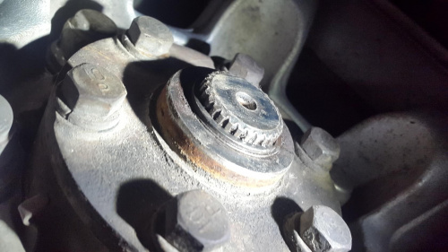

Jaki i czy jest dopuszczalny luz wzdluzny na przednich polosiach?? Bo u u mnie jest chyba nawet okolo 1mm. Jak wysune na max polos na zewnatrz to miedzy pierscien zabezpieczajacy i podklade co tam jest wsadzil bym chyba jeszcze jedna podkladke... i nie wiem czy tak ma byc ale raczej nie....Obrazek

stefan1989 pisze:Jaki i czy jest dopuszczalny luz wzdluzny na przednich polosiach??
stefan1989, szczelinomierz w rękę i do dzieła:
