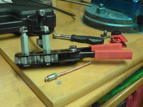

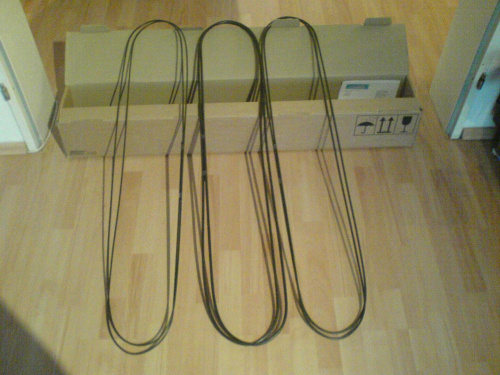

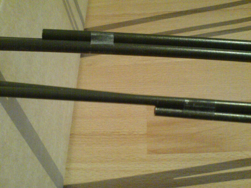

Przy okazji doprowadzania czerwonego szaleństwa do stanu fabrycznego kilka uwag co do spraw które nie ominą raczej nikogo, czyli sztywne przewody hamulcowe i paliwowe :)21
Na zdjęciu 4,75 hamulcowy 6 i 8 mm paliwo.
Hamulcowy w miedzi idzie kupić czy dorobić pod wymiar ale w stali rzadko kto robi.
Dlaczego a bo sama praska do stali trochę kosztuje, trochę trzeba wprawy a i przewody z metra ciężko kupić.
Ja do tej pory bawiłem się tylko miedzią i taką praską co do tej roboty była wystarczająca.

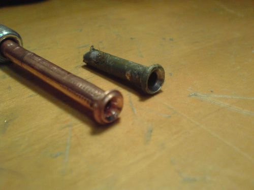

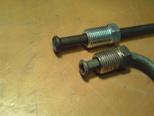

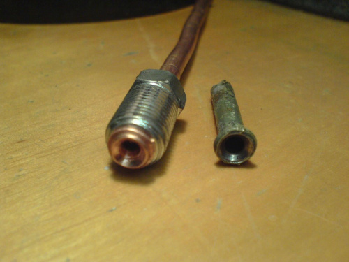

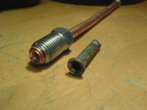

tu przykładowa końcówka DF zarobiona na tej prasce i dla porównania oryginał odcięty z przewodu sprzęgła mitsu.
Do zwykłych dupowozów zakładałem i reklamacji nie było ale ...stal to inna bajka :)21 a ,że ja pedantyczny jestem to misiek dostanie fabryczny zestaw.

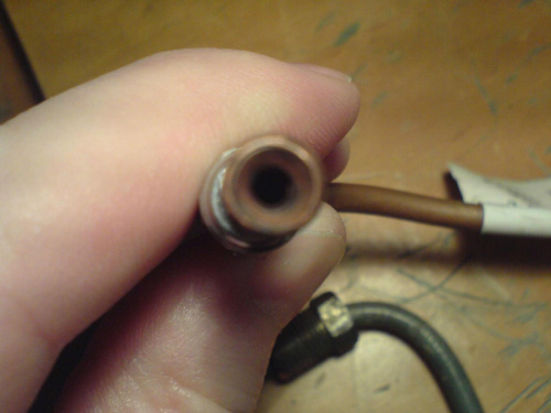

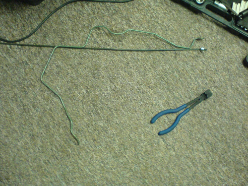

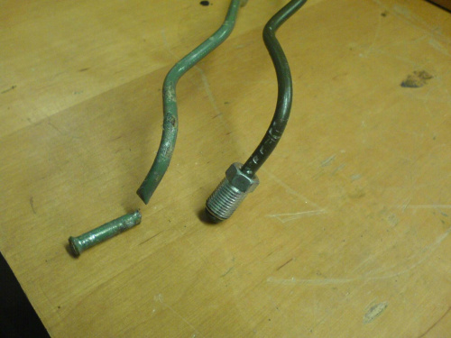

tu przed doginaniem operacja na przewodzie sprzęgła.
trochę niestety przy doginaniu farba się uczkła :)21 stal nie jest taka miękka jak miedź

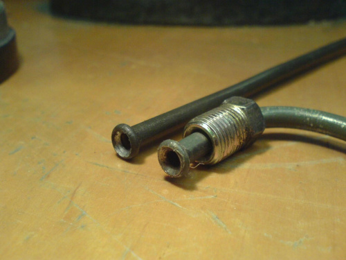

tu zarobiona końcówka pod złączkę 116 (oryginał jaśniejszy )

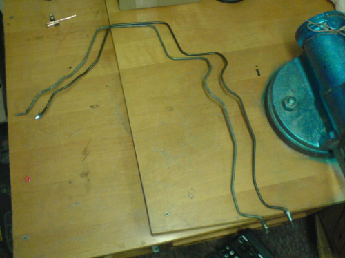

no i bohaterka tej zabawy
O ile hamulce całe ogarnę to z paliwa 6mm zrobię kryzę tym zestawem ale do ósemki muszę pokombinować.
Dlaczego nie miedź do paliwa bo raz ,że brzydko wygląda :)21

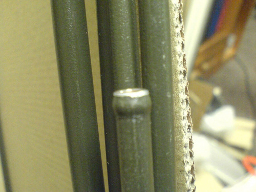

dwa to co do mnie przyszło ostatnio niby pod gaz i w osłonie to wygląda jak nieszczęście ,na pogiętą rurkę miedzianą ktoś koszulki jakieś ponaciągał. Przewody stalowe te ze zdjęć są miedziowane w środku i na zewnątrz dodatkowo zabezpieczone jakimś kunstoff coś tam no i są mocne.
Może ktoś ma pomysł jak zarobić kryzy na przewodzie 8mm żeby wyglądały jak fabryczne :)21

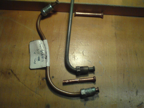

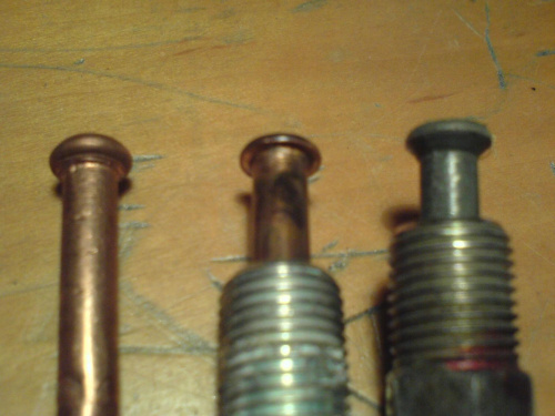

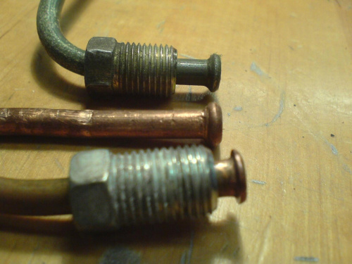

Porównanie końcówek zarobionego przewodu gotowego z firmy WP czyli chyba największego producenta w PL-to jest ich zamiennik do Pajero I do przedniego zacisku z oryginałem i moim hand made.
Kolejno od dołu przewód WP ,mój i oryginał mitsu.
Jak widać Panu co stał na prasce w WP pomyliło się DIN z ISO :)21
końcówka 116 ma kołnierz dociskający z kątem 45 st a ta z WP 90
dodatkowo nawet nie chciało mu się użyć gratownika przed zarobieniem zgniotu :)21

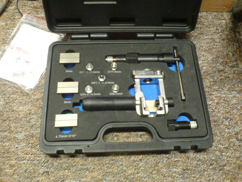

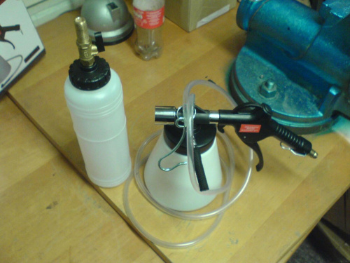

no i moja nowa zabawka do odpowietrzania
Na samym początku musiałem wywalić fabryczną końcówkę gumową pod odpowietrznik bo Chińczycy z dziurawego trampka zrobili i zasysała lewe powietrze.
Jak ktoś sam się bawi w warsztacie to temat warty uwagi. Odpowietrzenie układu hydro sprzęgła trwa minutę :)21

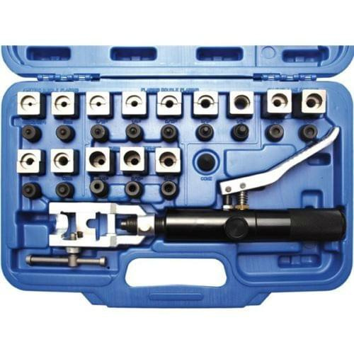

Z praski zadowolony jestem radzi sobie dobrze z metalowymi przewodami tutaj 6mm zarobiony pod paliwo
ale następną jaką kupię będzie taka
Nie bać się samemu z tym bawić, dorobienie przewodu w miedzi to prościzna a jak widać gotowce dostępne na rynku to nie koniecznie profesjonalizm.
Do japońców dorabia się końcówki typu DF double flare czyli podwójny lejek.
http://www.youtube.com/watch?v=iUDyEu_NYK8
Co prawda nie wiem jak temu gościowi udało się zarobić tymi praskami metalowe przewody ale ogólnie widać na czym to polega.
No i pod koniec filmu trochę doopy daje , listwa która jest dołączona do drugiej praski posiada wycięcia przy każdej końcówce które służą właśnie do odmierzania długości przewodu mającego wystawać ponad zaciski praski :)21
Mam podobne szczycę co ten koleś, są gdzieś w tle na zdjęciach wyżej. Mam tez kilka giętarek do rurek mniejszych i większych i tak szczerze powiedziawszy to do samych hamulców szczypce są idealne. Bez nich nie wyobrażam sobie roboty :)21
