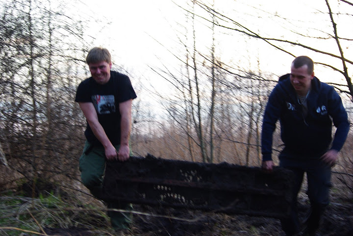

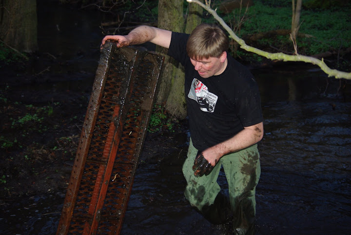

Ja mam trapy z stalowych podestów
Ich wada jest to, że są ciężkie i zalepiają się błotem. Zaletą jest pancerna wytrzymałość oraz cena zakupu
Najwięcej zabawy jest po ich użyciu jak się zalepia błotem :)21

Już było wiec tylko przypomnę, kraty pomostowe trzeba kłaść "do góry nogami", bo mogą katastrofalnie zniszczyć oponę.
