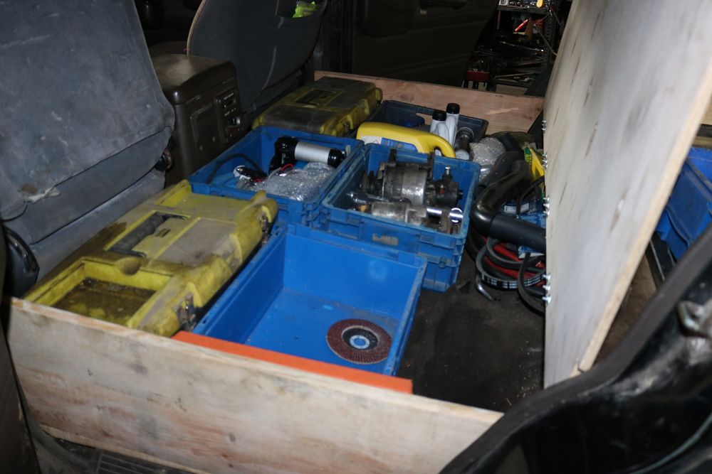

Najlepsze - zwłaszcza jak z wytłoczonym opisem, że do 15 kg nośności. Miałem na tegorocznej wycieczce - 3 takie, 3 inne. Na tym położona odpowiednio docięta sklejka i na to pozostałe bambetle. Może to nie szuflady, że bardzo łatwo się wysuwa i wypakowuje, ale ja byłem bardzo zadowolony.

Mamy tego od pierona w warszacie na regałach. Na dno dobrze spasowana sklejka czy inna wiórówka, wtedy takie kosze wytrzymują daleko ponad swoją nośność. Przepraszam, NOSNOST, tak jest wytłoczone na tych z PSS SPOŁEM.
W Łajzie z tyłu mam zwykłą czarną wannę budowlaną. Podnośnik się w niej telepie, jakieś klucze i kluczyska, a ta nie pęka. Tylko szukać polietylenowej albo polipropylenowej, bo takie z polistyrenu też widziałem, a ten akurat materiał jest "pękliwy" i w przeciwieństwie do ABS/PC (typowy materiał na skrzynki narzędziowe) jak już pęknie to będzie tylko gorzej, bo nawet zatrzymanie pęknięcia przez wywiercenie lub wypalenie otworka gorącym drutem na końcu pęnięcia niewiele pomaga.
