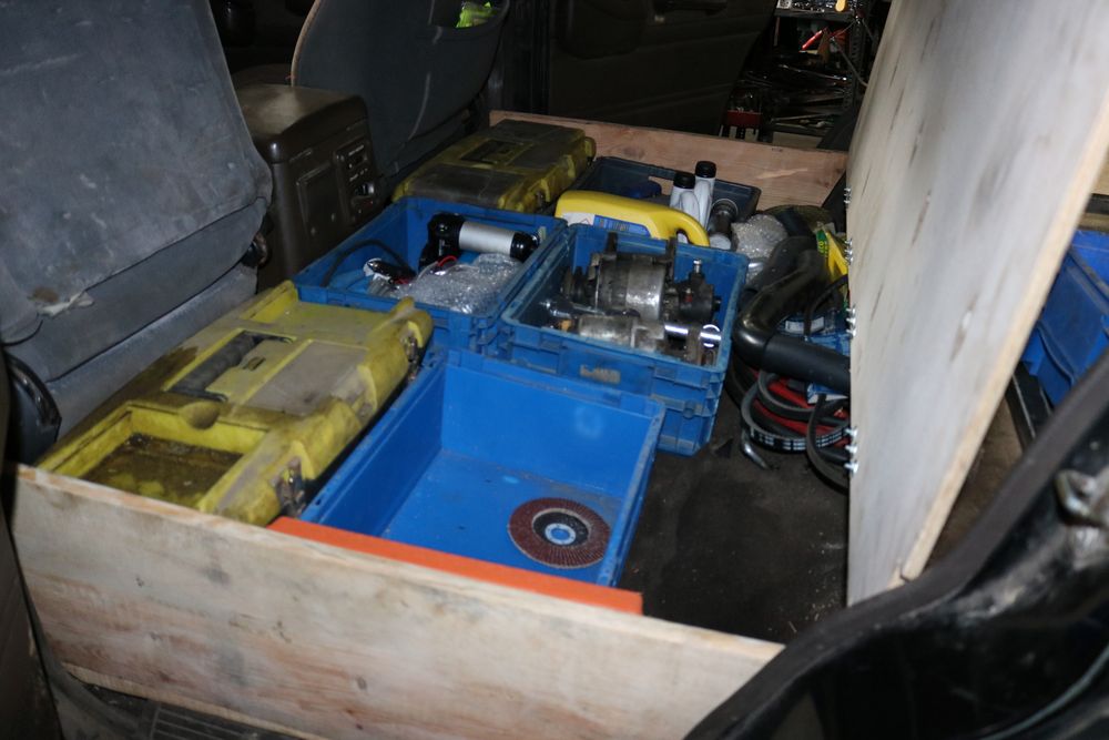

Ja odkręcam połówkę tylnego fotela → tam zrobiłem sobie mini stoliczek na lodówkę kompresorową coby nie latała i po boku jest spięta pasem.
Można swobodnie ją otwierać, a na pozostałym wolnym miejscu po fotelu leży sobie składany plastikowy kosz na owoce/warzywa/jedzenie/picie na dojazdówkę, aparaty, tablety, drobne pudełka, poduszki, kurtki, bluzy, które po położeniu na lodówce dają wygodne miejsce do spania dla małego (lodówka ma wloty z boku).
Wcześniej jak nie miałem jeszcze stoliczka z pasem, to na podłodze przy fotelu leżała walizka z częściami, a na niej stała lodówka i dookoła leżały pozostałe przydasie blokujące ruch lodówki - 2 wyjazdy taka prowizorka była i też dało radę ;)

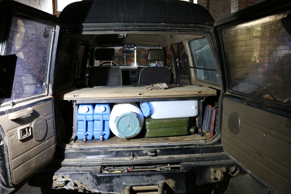

Dziękuję, ale mam swój patent na wodę:
Wodę na masce woziłem przez rok, nie sprawdziło się. Sprawdził się natomiast kanisterek umieszczony w koszu (handmade) pod maską.
Po całym dniu jazdy woda była akuratna do prysznica. Wspomagałem się nią też na postojach robiąc zupki, miał ze 30-40 st C, to było na majówce, gdy temperatury nie były letnie.

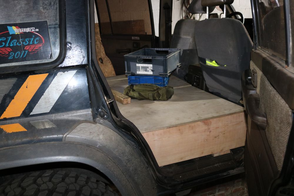

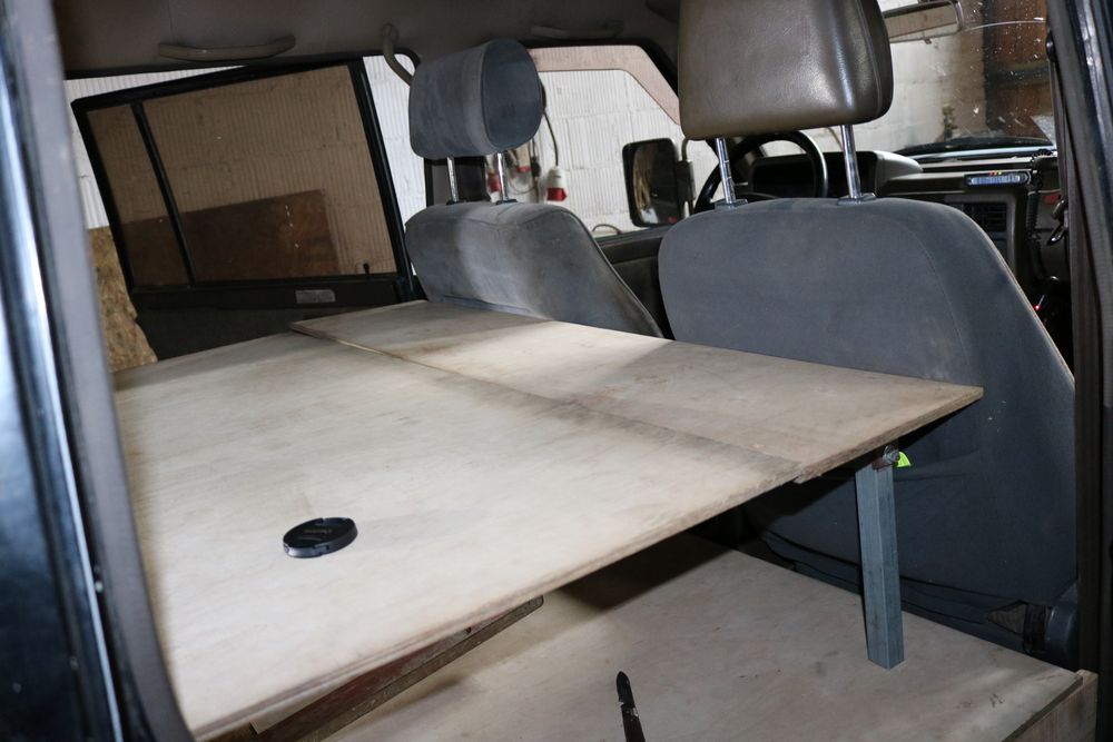

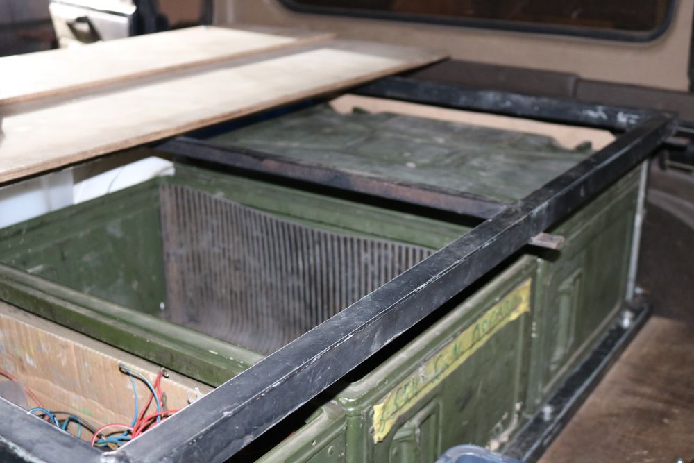

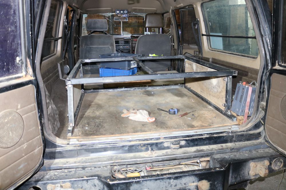

Dobra, to tak.
Fotele wywalasz na 100%. Szkoda miejsca. Ja się ze dwa lata do tego przekonywałem, głupi byłem jak but.
Podłogę pewnie masz jak ja - w miejscu foteli i pod nogami pasażera poziom niższy niż bagażnik.
Jest to idealne do zabudowania i nawrzucania złomu samochodowo-offroadowego - raz, że za często nie używasz ciężkich kluczy czy zapasowych alternatorów, dwa doważa się ładnie auto pakując ciężkie na samą podłogę. Trzy, ten 'złom' samochodowy się bardzo ładnie układa. To z fotki o dziwo nawet nie obijało się na dziurach, a wrzuciłem tylko żeby zobaczyć ile miejsca braknie - bez dokładnego układania i zabezpieczania.
Zabudowa najprostsza - dwie deski wstawione luzem po bokach żeby się nie wysypało dobro przez otwarte drzwi, przykryte czymkolwiek tu sklejka 10.
Patent w praniu przetestuje bo wcześniej miejsce pies zajmował - ale zapowiada się wyjątkowo dobrze.
Na tej sklejce czymkolwiek w rządku jakieś pudełka na drobne rupiecie, jedzonko, itp itd... jak trzeba dojść do dołu przestawiasz kilka i jest dojście.

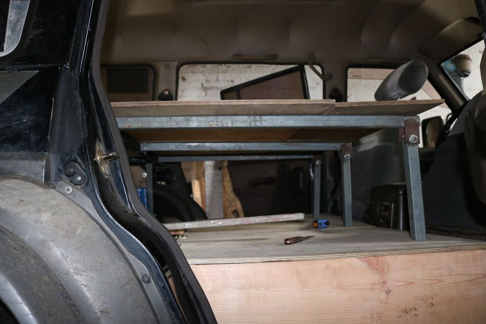

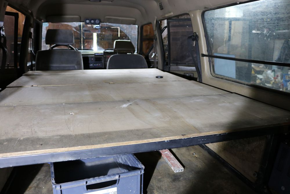

Do spania robisz takie śmieszne ramki jak na drugiej focie. Oczywiście zachowując poczucie estetyki przy wykonywaniu. Jak zrobisz szybko na odwal się 3 dni przed wyjazdem jak moje, 'bo i tak będzie do poprawek, zrobimy ładne lekkie poprawione wygodnie składane' - to będzie pupa jak u mnie, 4 czy 5 raz się będę użerał z rozkładaniem bo nie ma pół dnia żeby posiedzieć i zaoszczędzić wtedy 3min na rozkładniu codziennym :D
Na ramkę rzucasz sklejki. U mnie ramka ma 100 po długości 80cm zostaje do foteli. Sklejki pocięte na 50, 50, i jakoś jeszcze. Pierwszą tą pod drzwiami przykręcasz na stałe, dodatkowo we wszystkich 4 wiercisz na wylot otwory i potem skręcasz do kupy. Przy rozkładaniu odkręcasz 4 od siebie i rozsuwasz. Wersja profi - pomierzenie i zrobienie zawiasach, uważać żeby się pod sufitem przy składaniu zmieściło [bez za dużych kawałków]
Te moje 4 kawałki są tak wymierzone, że rozkładając oparcie foteli zaskakuje na 1 ząbek i dociska sklejki żeby się nie ruszały, awaryjnie można się zgramolić z łóżka i od razu jedziesz. Składając oparcia do przodu można zyskać jeszcze i z 20cm, ale łózko 180cm długie + ~10 do szyby bagaznika -starcza bez problemów.
Pod łóżko wrzucasz skrzynki pudełka co tam sobie stryjenka zażyczy. U mnie dopasowane bo te duże zielone wożę na co dzień na tej dolnej sklejce.
W tym roku testowo poziom spania zrobiony 10cm niżej - mimo wysokiego dachu mało miejsca było na górze. Zapełnienie podłogi żelastwem zwolniło trochę miejsca pod łóżkiem. Zobaczymy jak to wyjdzie w praniu.

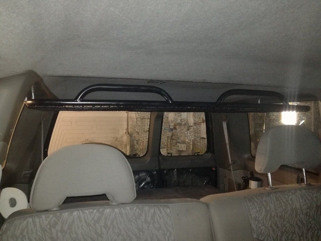

I jeszcze jedno - krata musi być. Raz,, ze pozwala upchać po dach gratów a dwa, ze kto nie widział dacha w terenie to może nie dostrzegać zasadności.. ja dostrzegam

poza wspomnianymi zaletami służy jako doskonały ruszt do mocowania różnych fantów rzadziej używanych - wszelkie gaśnice i kamizelki, liny i taśmy, karimaty serwisowe, rolka ręcznika papierowego, baniak z wodą czy inne cuda. A od środka - do tej samej kraty mocujesz koce, poduchy, lampki do czytania i co tam jeszcze wymyślisz
w tujocie mam kratę z dziurą tam gdzie siedzenia - czyli jak chcę coś długiego wieźć to składam zydle ale nie musze demontować kraty aby biurko z ikea przewieźć

Ja mam kratę odkręcaną.
Codziennie jeżdżę bez → przykręcam na wyjazdy.
Pozwala zapakować po dach - ponadto mam do niej przyczepiony wiatraczek dla dzieciaka, a po kąpieli w morzu/rzece/jeziorze na żabkach od strony pasażera suszą się stroje i ręczniki w trakcie dalszej jazdy...

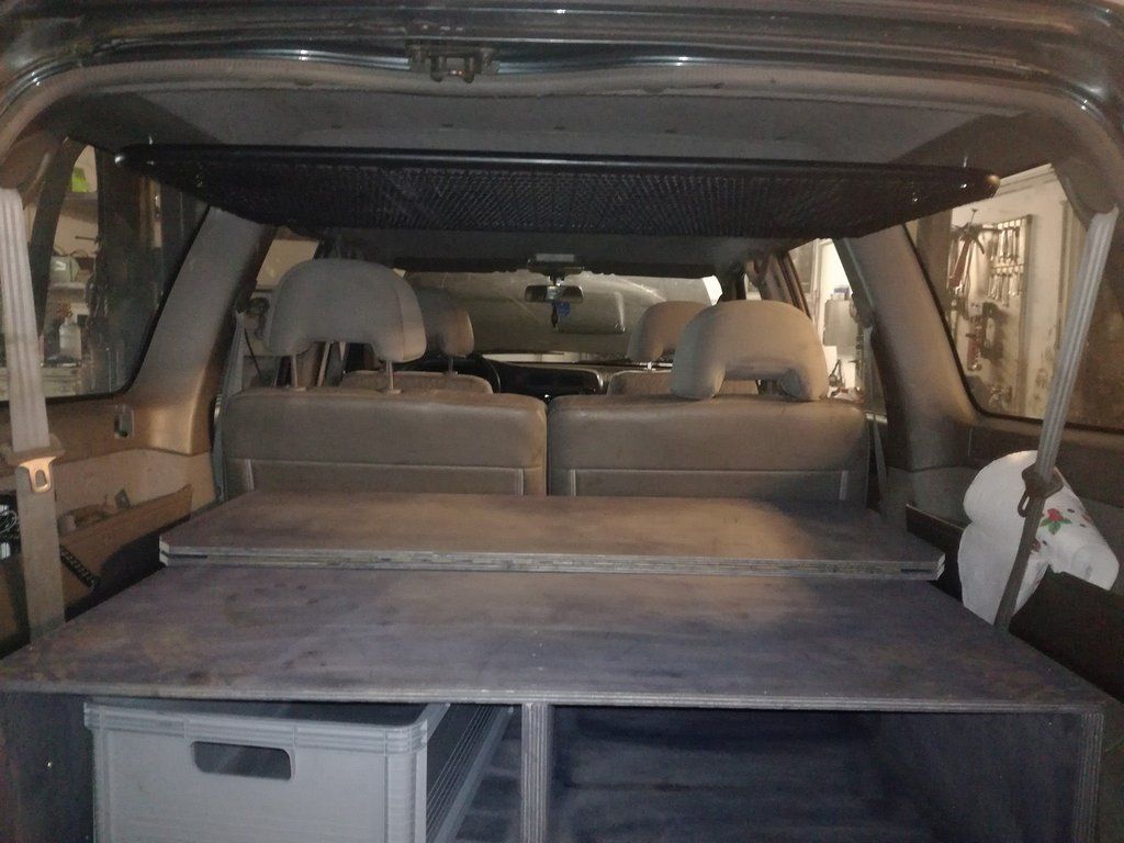

Tak wygląda całość, materac 140x200 wchodzi idealnie
Jest ciu za niska a przez to szuflady ciut za płytki i skrzynki np te szare z ciastoramy nie mieszczą się przez co traci troche na ergonomi uzytkowania pozatym jest ok, prowadnice pod spodem, nie traci się miejsca po bokach, zamki petarda.
Miejsce na podręczny szpej na szybko - pasy, szekle itp
Z tej strony mogło by tego nie być (w opcji zimowej było my miejsce na stolik itp)
Ta część jest 'wyciągalno/demontowalna" np na zimę jak sie w aucie generalnie nie śpi za często, ale za to dzięki wielkosci i głębokosci tych szafek miesci sie tam w sumie wszystko :)
