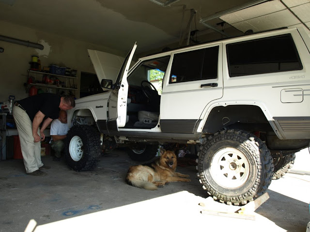

Masz z boku
Przynajmniej pies się teraz pod jeepem może schować. :)21

A jaki tam masz zawias ?

Post autor: Michał Piotrowiak » wt mar 16, 2010 2:15 pm
A jak w podpisie 8) tak cirka 5,5", bezpieczna wysokość.

Michał Piotrowiak pisze:A jak w podpisie 8) tak cirka 5,5", bezpieczna wysokość.
RE czy siakis no name ?

Post autor: Michał Piotrowiak » wt mar 16, 2010 2:59 pm
Z tyłu RE 4,5" + wieszki 1,5", a z przodu springi z Poznania i podkładki, amorki skyjaker do liftu 4-6".

Post autor: s3R » wt mar 16, 2010 3:46 pm
SYE zamontowałeś ?

Post autor: Michał Piotrowiak » wt mar 16, 2010 4:00 pm
s3R pisze:SYE zamontowałeś ?
Nie nie było takiej potrzby, choć reduktor opuściłem 1".

Post autor: Adamek » wt mar 16, 2010 9:49 pm
Na czarnym przy szybszej jezdzie nie trzepie nic ?? :)21

Post autor: s3R » śr mar 17, 2010 9:26 am
Problem raczej w terenie może być jak wał się wysunie i dasz po p...
Na stronie RE piszą że do takiego liftu SYE jest koniecznie raczej ;)

Post autor: Adamek » śr mar 17, 2010 10:11 am
Eeee, jak opuscil prawie 3 cm reduktor to raczej go nie wysunie. Co nie mowie ze katy pracy krzyzakow sa dosc ostre. :)21

Post autor: Michał Piotrowiak » śr mar 17, 2010 10:38 am
Panowie nie dramatyzujcie :)21 .
Ten zestaw zawieszenia miałem zamontowany w poprzednim XJ i nic się przez dwa lata nie działo :)2 .
Kąty wału są poprawione przez dłuższe wieszaki, wał nigdy się nie wysunął, a przez ten okres w kilkudziesięci rajdach jeździł.
Prędkość przelotowa w granicy 120km i wibracje się nie ujawniają. Z XJ jest tak jakoś dziwnie, że kolega przy 4" musiał kombinować SYE bo nie dało się jeżdzić. U mnie nic się nie dzieje.
Tak więc nie jest tak źle.
