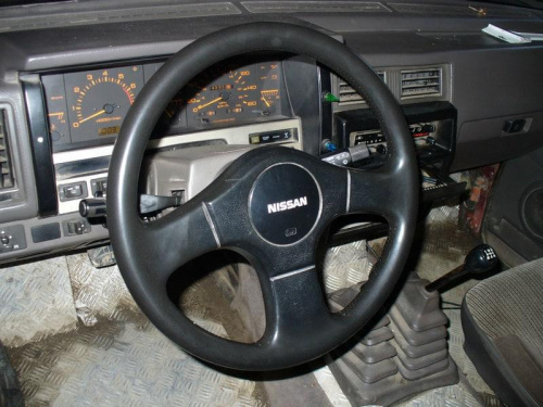

Gdyby ktoś się jeszcze interesował tematem, to dzisiaj ogarnąłem sobie kierownicę ze Skyline'a r33 i pasuje. Jest trochę bardziej odsadzona, ale poza tym leży idealnie. Analogicznie też muszą pasować kierownice z r34, 200sx s13, s14. No i na tym kończy się moja wiedza.

Post autor: Przemowsky » wt sty 03, 2012 10:12 am
Kierownica z r33 wygląda tak.
Wybaczcie burdel wokół zegarów, ale nie idzie znaleźć pasujących do 3.0 z takim samym pinoutem :cry:

Nie wiem od jakiego Nissana jest moja kiera, ale mała i przyjemna :)21

pio999, Twoja fajerka jest ze starego kanciastego Sunny n13 :wink:
