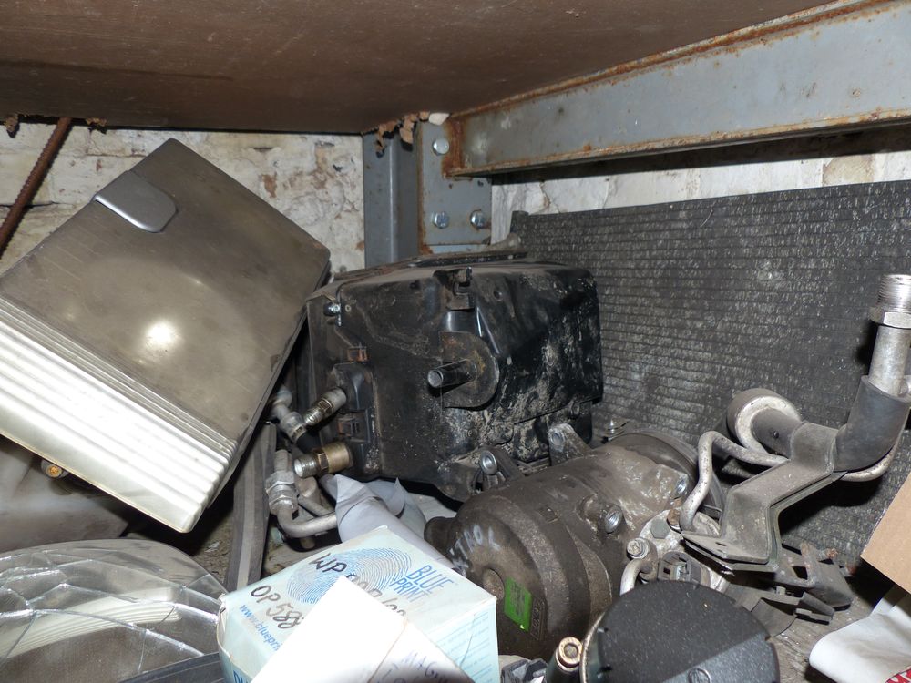

Re: ...mam dylemat ....NIE WIESZ GDZIE PYTAC PYTAJ TU vol. 4
Post autor: Takayuki » pn maja 11, 2015 7:54 pm
Zapomniałem :oops:
Ale ukradłem zdjęcie z australijskiego forum:
Z tego półokrągłego na dole wychodzi taka plastikowa zwężająca się rurka z której leci skraplająca się woda.
Post autor: superkto » wt maja 12, 2015 5:43 pm
Dokładnie tam jest ta rurka.
Szkoda że nie udało się rozpołowić puszki ze zdjęcia. Ale wszystko jest ładnie przedmuchane i drożne.
Powinno być ok.

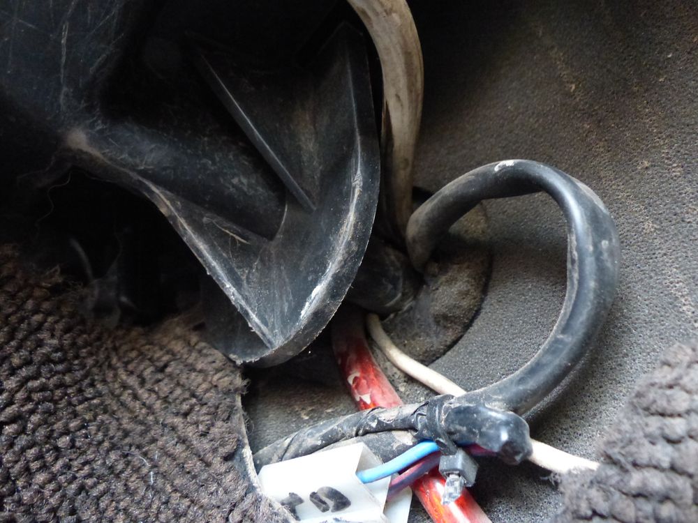

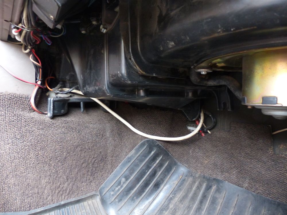

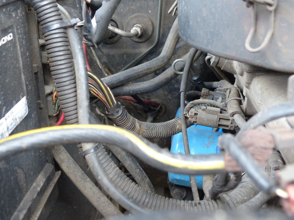

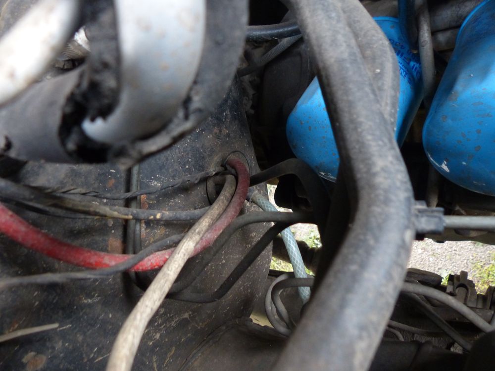

Post autor: Takayuki » śr maja 13, 2015 10:00 pm
Dzisiaj pamiętałem, to niech będzie dokumentacja dla potomnych... nie pamiętałem za to o torxach z tematu obok :)21
