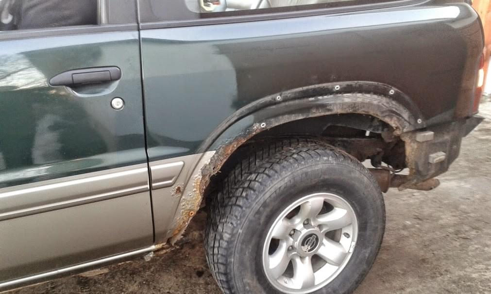

Ja przed czymkolwiek zajrzałbym w pierwszej kolejności do pasa przedniego tam gdzie są poduszki budy/rama.
Później lekko odchylił poszerzenia czy nie wygląda tak:
A jak tak wygląda to tylko obmiótł, przyczepił poszerzenia na klej do szyb, wyplakował i allegro za najmarniej 23tys.

To co na focie nie wygląda jeszcze tragicznie
Jeszcze spinki są :)21
Większość ma te nadkola mocowane na wkręty i klej do szyb

Krzysiek_MM pisze:To co na focie nie wygląda jeszcze tragicznie
No toć napisałem o kleju do szyb :)21 .
To co miałem wkleić zdjęcie przedniego pasa, który został wymieciony pędzlem :)21 .
Przednie błotniki nie istniały, ten na zdjęciu był w najlepszym stanie.
Ale nie ma co straszyć, będzie dobrze.
