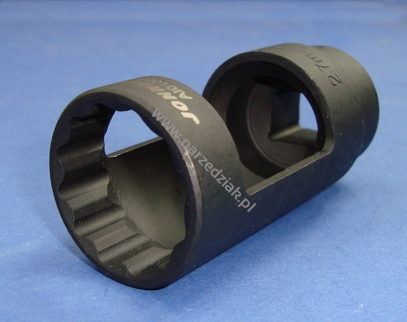

Po odpieciu wtyczki z wtryskiwacza sterujacego zero reakcji na silniku. Prad dochodzi około 30mv na pinach od trysku zero oporności. Czy wiecie jaka nasadke potrzeba do wykrecenia tego wtrysku?
Sołtys77
Posty: 45
Rejestracja: wt lip 26, 2011 2:51 pm
Lokalizacja: Car-nice ... ZGY
Re: Zamulony Y61 2.8 ???
Post autor: Sołtys77 » czw wrz 08, 2016 7:56 pm
potrzebujesz taki klucz do wtrysków
badal
Posty: 45
Rejestracja: pt lis 07, 2008 9:11 pm
Lokalizacja: Elbląg
Post autor: badal » czw wrz 08, 2016 8:11 pm
27mm ?
badal
Posty: 45
Lokalizacja: Elbląg
Post autor: badal » pn wrz 12, 2016 4:26 pm
Nasadka do wtryskiwaczy 27mm. Zawiozlem wtryski do sprawdzenia ale w sterujacym nie sprawdza mi cewki bo nie maja takiego przyrządu. Jeśli wtryski beda ok to nie wiem..... Kat wtrysku reguluje się przez komputer na pompie tak?
