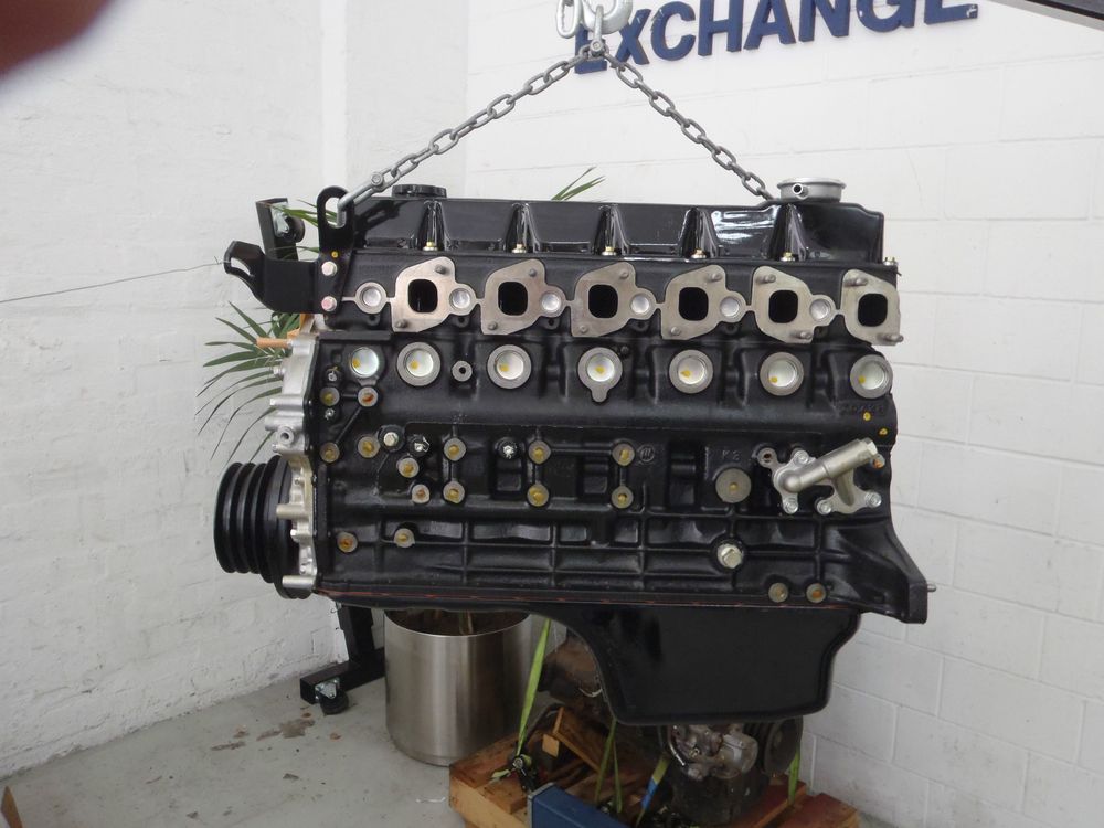

O, miałem nawet na dysku zdjęcia tych nowych silników z ebaya zapisane.
http://www.ebay.com.au/itm/NISSAN-GENUI ... 234c10c39b
Czyli jak słupek się da, to uzbrojony cały gdzieś jakoś też... tylko pytanie czy warto podwajać wartość auta :roll:
