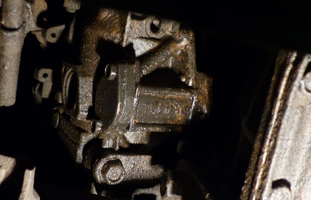

Brywieczór drogie forum.
Jak na obrazku - wygląda jakby się lało spod tej kopułki przykręconej z boku na 2 śruby. Tak samo z tej drugiej po prawej przy silniku.
TD42 wolnossący.
Pytanie za 10 punktów - jak te 2 śrubki odkręcę żeby zobaczyć co tam siedzi i uszczelnić - wysypie mi się pół pompy do kanału? Czy można spokojnie zdjąć i nic przy tym nie zepsuje?

A mi wyglada na za bardzo obrzygane, zeby to byly te dwie pokrywki...
Re: Cieknąca pompa 4.2D
Post autor: Takayuki » pt lut 26, 2016 8:23 pm
Mi też dziwnie wygląda, ale pokrywki są na samym dole i tam najbardziej cieknie, nie ma też za bardzo z czego ciec wyżej - góra [pokrywka+ośka] była robiona jakiś czas temu... dobrze robiona.
Do tego tam mocno wieje od wiatraka i pędu powietrza, to ślicznie rozchlapuje wszystko...

Post autor: Misiek Cypr » pt lut 26, 2016 8:27 pm
Dopiero po wyslaniu, pomyslalem, ze to pompa wspomagania.
To wyglada na jakis zawor/suwak nastawnik. Czyli na pewno w srodku jest sprezyna, lub wiecej niz jedna. Ostroznie odkrecaj po jednej klapie I lap do jakiego wiadra, choboka.

Obmyj to zmywaczem, przepsiukaj powietrzem, zblokuj wisco, odpal i paczaj gdzie się sączy. Bo albo zdjęcie tak to oddaje, albo się tam faktycznie mocno leje.

Ta, weekendy też, codziennie pracuje, musi patrol mnie 100km przewieźć, nie mogę tego rozkręcić jeśli nie mam pewności, że nie złożę. Nie wykręcałem nigdy całej pompy, nie ustawiałem/blokowałem w tym silniku rozrządu i jest spora szansa, że w jedno popołudnie bym nie zdążył :)21
Z myciem ciężko, trzeba by się z karcherem pod auto podłożyć, takim psikaczem do mycia z butelki nie ma jak dojść :)21
Leje się słabo, nie ma śladu nic pod autem, zauważyłem bo na postoju spada kilka kropel na obudowę mostu. W sumie temat nie jest pilny, ot tak pytam może przypadkiem ktoś wie co tam siedzi ;)

Niby jak się wpisuje patrol 4.2 steering pump to jakieś zestawy uszczelnień wyskakują - Np. to
Post autor: Takayuki » sob lut 27, 2016 7:18 am
Marcingalloper pisze: Niby jak się wpisuje patrol 4.2 steering pump to jakieś zestawy uszczelnień wyskakują
Tylko to tu to bardziej pod hasłem injection pump :)21

to może jednak na początek porządnie wyczyścić i patrzeć skąd cieknie.

Przestawiacz konta wytrysku tam siedzi :) łodkryncaj :P
