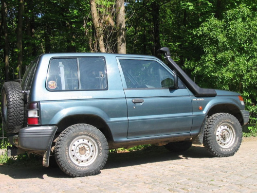

Doszedł kosz na dach i wymieniłem boczne przesuwane szybki na pełne (czarne).
Szyby:
Było tak:
Jest tak:
Richat
Posty: 123
Rejestracja: czw mar 17, 2005 12:36 pm
Re: Motanie - czyli robimy z Mitsu terenówkę
Post autor: Richat » śr lip 01, 2009 10:22 pm
z czego ta szybka zrobiona?
co ty masz za felgi tam wsadzone?
z czego bagaznik robiony?
Jeep XJ '92 4.0 umarł
Pajero II '97 3.5 V6
Pajero II '99 2.8 TDI
Toyota LC Prado '07 dupowóz
Post autor: PiRoman » śr lip 01, 2009 10:31 pm
KML1 pisze:
Szyby:
Było tak:
Jest tak:
A że tak po lamersku spytam. W czym lepsze są te szyby od seryjnych?
KML1
Posty: 825
Lokalizacja: Warszawa/Natolin
Post autor: KML1 » śr lip 01, 2009 10:54 pm
Richat pisze:z czego ta szybka zrobiona?
Szyba zrobiona jest ze szkła :)21 , jest to orginał z wersji bez przesuwanych, kupiłem od anglika.
Z takimi felgami auto kupiłem , wydaje mi się że są seryjne.
Bagażnik zrobiony z rurek hydraulicznych , więcej fot tutaj:
http://www.forum4x4.pl/viewtopic.php?f= ... 1&start=25
PiRoman pisze:
Tak po lamersku :)21 , to są seryjne szyby tylko że nie odsuwane.
Jedna z moich przesuwanych zmieniła swój stan ze stałego na sypki, więc wymieniłem na takie.
Z tego forum wyczytałem kilka opinii, że lepsze są w tym, że nie zbiera się syf, nie parcieją uszczelki łączące 2 połówki, no i są czarne co trochę chroni przed nagrzewaniem się środka.
Pozdro!!
