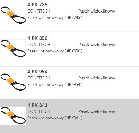

Proszę o pomoc.Jaki wymiar powinien mieć pasek napędu pompy i alternatora w 1,3 DOHC?Nie mam już pomysła-4PK836 piszczy i piszczy w określonych momentach.Naciągnięty jest bardzo,bardzo mocno.Wykluczam uszkodzenie łożysk pompy lub alternatora.Czy mogę zastosować dłuższy pasek?Bo wydaje mi się,że na dłuższym pasku kąt opasania koła od alternatora byłby większy.Dobrze myślę,czy jestem w błędzie?

Napisz mi dokładnie co masz za auto (model, silnik, moc, rok prod) i sprawdzę w katalogach co tam przychodzi

Jimny z 2013 roku.Silnik 1,3 .

Re: szybkie pytanie - szybka odpowiedź vol. 2

Dziękuję.Czyli powinien być dłuższy.Ten 954 napędza wspomaganie i klimatyzację.
Piasek
Posty: 4313
Post autor: Piasek » śr cze 27, 2018 9:00 am
Jeżeli masz klimę to przychodzą:
954 - klima i wspomaganie
758 - klima bez wspomagania
Bez klimy przychodzą:
850 - wspomaganie i altek
841 - altek bez wspomagania

Założyłem na pasek który "goni" pompę wody i alternator o rozmiarze aż 4PK845 i piski ucichły,bo zwiększył się kąt opasania kółka od alternatora.Alternator odsunął się od silnika i napinacz jest w położeniu środkowym.Jest OK.
