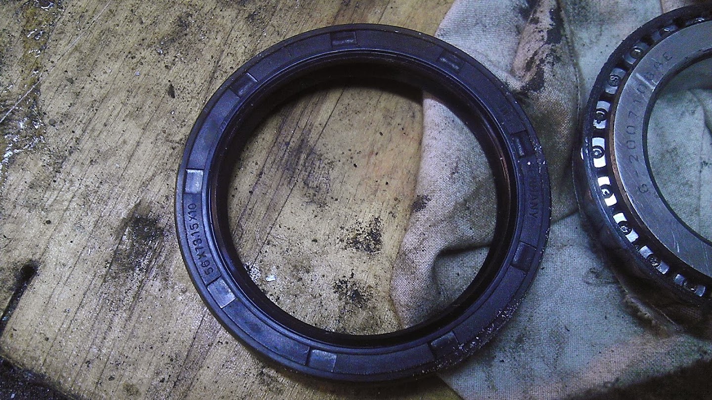

Orientuje się ktoś, czy to łożysko jest oryginalne?
Link do zdjęcia--> https://lh3.googleusercontent.com/-q--B ... AG1327.jpg
Dostałem je w zestawie z takim uszczelniaczem https://lh3.googleusercontent.com/-WoeA ... AG1326.jpg
Zamówione było w Jacarsie jako oryginał i mam wrażenie, że to nie do końca oryginał... :roll:

górni$ pisze:Orientuje się ktoś, czy to łożysko jest oryginalne?
http://www.spzgroup.pl
Wychodzi, że są "radzieckie" ale czy oryginalne Ładowskie czy zamienniki to już trudno powiedzieć. Nie są to zapewne łożyska pierwszego montażu ale może serwisowe. Podobno w Samarskij Podszipnikowyj Zawod robią dobre klamoty.
Niva `88 1.6 zagazowana

Post autor: kb-autostyle » czw sty 16, 2014 1:29 pm
SPZ dostarcza na montaż do AvtoVaza.
