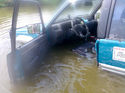

Post autor: misiu » ndz kwie 18, 2010 6:04 pm
mialem tak samo ino w L200
pomogło płukanie Obrazek
